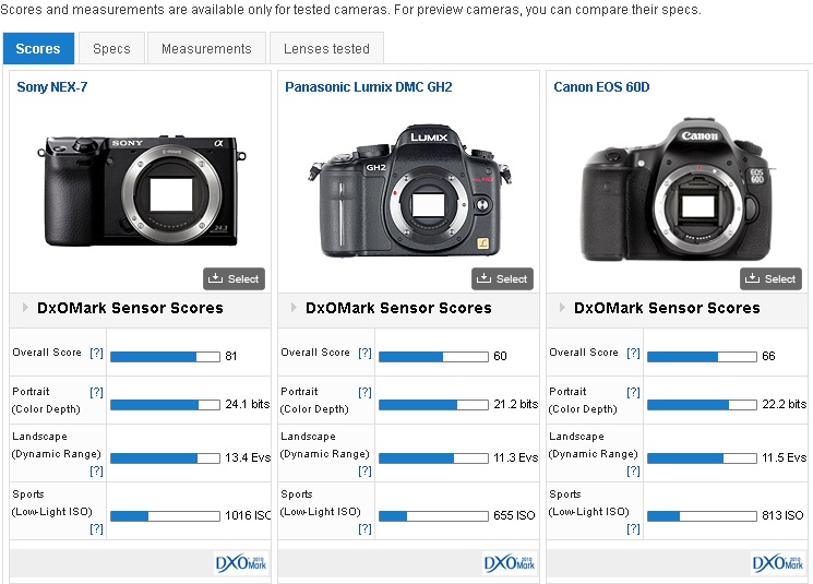

Un 4/3 cu 16 Mp are aceeasi densitate de pixeli ca un APS-C (Nex-7) care are 24 Mp. Asta inseamna performante identice la ISO mare si la DR. Diferenta e doar la numarul de pixeli.
Senzorul de 24 de Mp de la Sony bate lejer senzorul de pe GH2 si cel de pe Canon 60D la DR si la ISO mare.
Ar insemna un avantaj urias pentru Olympus, mai ales ca poate sa scoata mult mai mult din senzor fata de ceilalti competitori.
Rezultatul final ar fi mult peste ce pot Panasonic si Canon, si practic la fel cum scot K-5 si D7000 care nu au ultima generatie de senzori Sony.
Fata de Panasonic o sa 2 fie stop-uri in plus la DR si vreo 2 stopuri la lumina putina (ISO mare).
Fata de Canon o sa fie 2 stop-uri in plus la DR si unul la ISO mare.
Numai sa fie adevarat, si daca e adevarat, Olympus sa primeasca ultima tehnologie, nu una invechita.

Am pus aici comparatia de pe DXO Mark intre Sony Nex5, GH2 si 60D.
