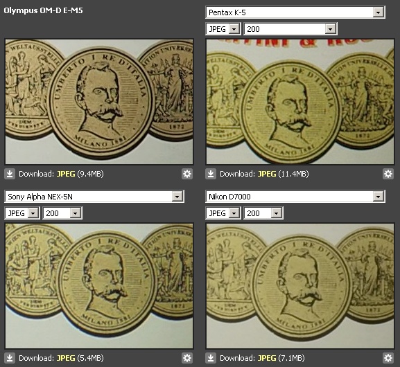

nu, senzorul se vede cel mai bine in raw, indiferent de discutia raw -jpeg , cum e mai bine pentru proprietarul aparatului, capacitatea, puterintza unei camere, a unui senzor, se vede in raw.
Deci la testele raw, in studio, in cropul de 100% care vin by default pe capul regelui Umberto I d'Italia, de pe eticheta de Martini, se vede clar cum OM-d este exact la acelasi nivel cu gh2(probabil ca au acelasi senzor, pana la urma se pare ca tot senzorul de pe gh2-g3 este), este peste Nikon d7000(la om-d si gh2 se vede clar corneea din ochii regelui, la d7000 nu se diferentiaza), si un pic de tot sub Sony nex7. La acelasi nivel cu canonurile . Asta ca rezolutie, raw , in studio. La lumina joasa e o alta poveste |

Din exemplele postate, se vede clar superioritatea OM-D-ului fata de Panasonic.
Bate clar chiar si D7000-ul.
In sfarsit un senzor asa cum trebuie la Olympus.
Sunt curios ce mai spun acum cei care vorbeau de legile fizicii ?

Adi, am atasat o comparatie intre JPEG-uri
E-M5 vs NEX-5N vs K-5 vs D7000.
Pozele facute cu celelalte camere par OOF (out-of-focus).
In raw diferenta e mai mica, dar sare in ochi.
E foarte greu de batut E-M5-ul la calitatea imaginii. Nu prea are rival.
CANIKON nu are ce sa mai spuna.
A venit vremea ca expresia "senzori mici si zgomotosi" sa dispara.

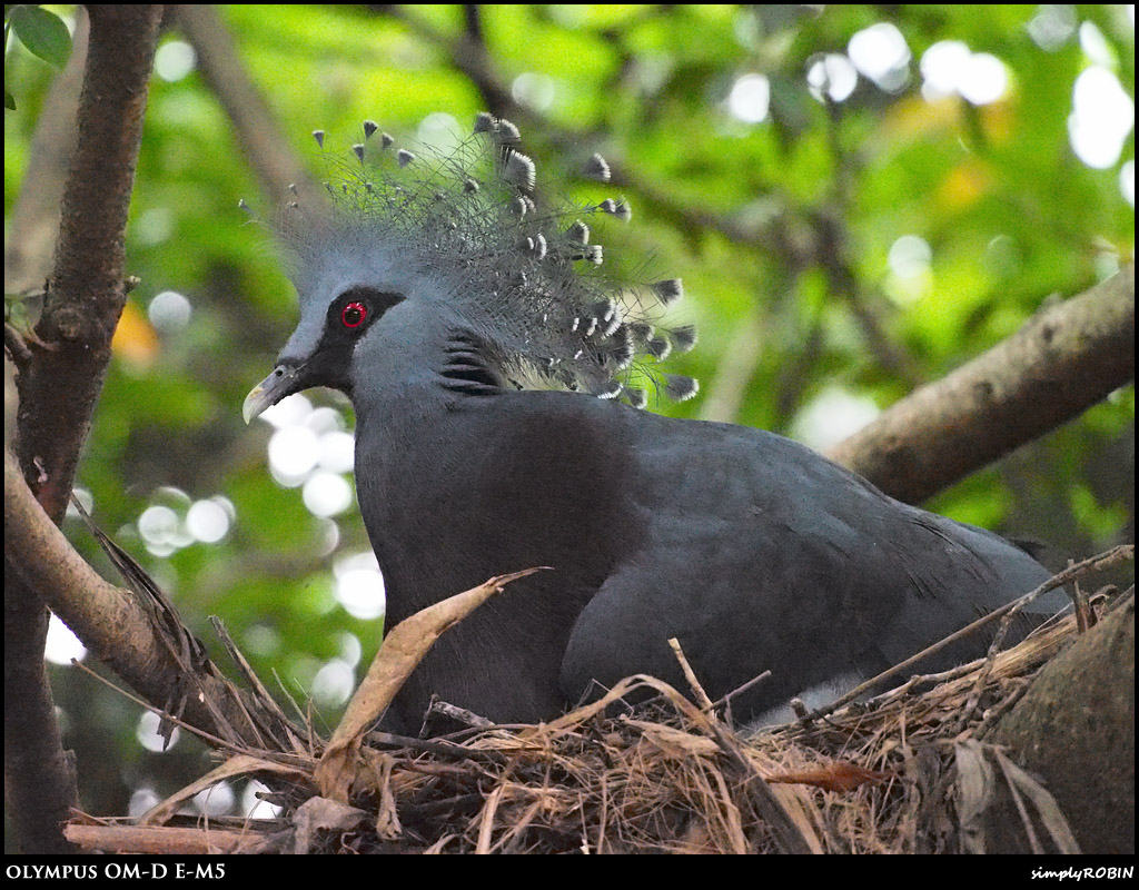

De pe blogul lui Robin Wong, un ISO-25600 facut in conditii reale :
http://4.bp.blogs...170379.jpg
Si articolul complet :
http://robinwong....-park.html
Chiar si ISO-25600 pare utilizabil pentru web.
Avem in sfarsit o camera care se descurca excelent in lumina putina.
