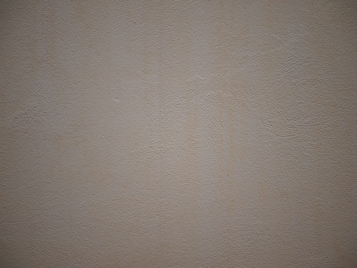

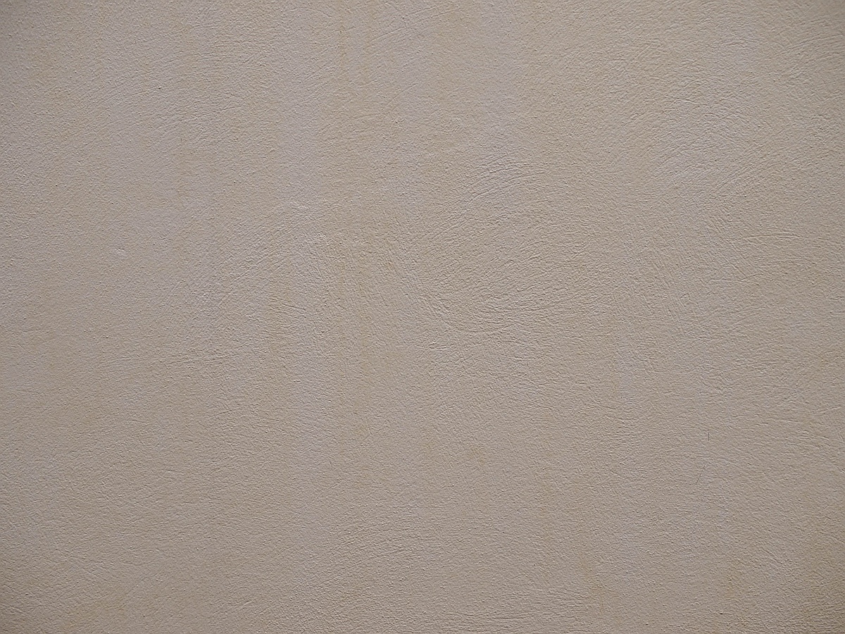

Cateva comentarii aditionale:
1. cand apas la jumatate si se face focalizarea, nu numai ca se deschide diafragma si face acel zgomot, dar se si intuneca imaginea pe LCD cu minim 1 stop sa zicem, pe perioada cat sta diafragma deschisa.
2. Cand am facut poze afara la F/1.7 am avut un soc. Pozele ieseau foarte intunecate si nu intelegeam de ce. Am inchis obiectivul la F/2.8 si am vazut ca ieseau mai deschise pozele.
Probabil ca vignetarea este uriasa la F/1.7. Conform DXO, vignetarea este de -1.3 stopuri la F/1.7. Este o vignetare enorma care practic iti afecteaza expunerea (iese poza intunecata).
Atasez un exemplu : F/1.7 si F/2.8 compensate la fel : +0.7.
Ce sa zic ? Pastrez obiectivul, sper sa mearga mai bine pe viitoarea camera.
Nu sunt incantat de el : nici rezolutia nu ma da pe spate, iar vignetarea este prea mare - devine rezonabila incepand cu F/2.2.
N-are nicio legatura cu 45mm, care cu toate ca este ceva mai mic, este in alta liga din toate punctele de vedere.
De 45mm sunt incantat, are o rezolutie excelenta la F/1.8 si da intr-adevar un factor de wow pozelor.
Editat de ToniGenes la 20-11-2016, 20:48

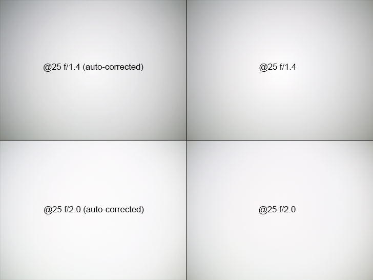

O poza cu vignetarea de pe Pansonic Leica 25mm 1.4 four-thirds:
http://www.photoz...14/vig.png
Horror si la 25mm F/1.4. Smile
DXO spune ca este -1.2 stopuri, deci practic la fel de mare ca la 25mm F/1.7.
